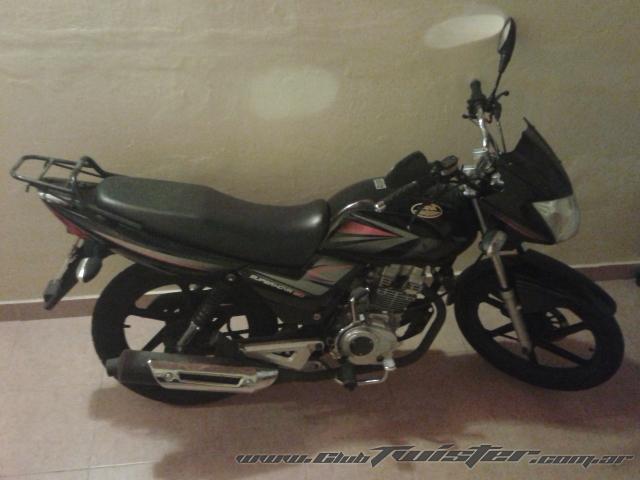

Tipo de Motor = 1 cilindro refrigerado por aire cuatro tiempos 2 válvulas empujadas por dos varillas ( no cadena ) desde una única leva que está abajo
Diámetro - carrera 62 x 49mm , potencia 12cv/8000rpm, torque 11.3 N.m/6000rpm bujía = DPR8EA-9 (es la que va)
Relación de compresión 9,3:1, arranque : eléctrico y a patada, cambios 5 marchas
Neutral arriba 1,2,3,4,5 hacia abajo capacidad del tanque = 14,5 l
Lubricación = por bomba y salpicado; embrague; multidisco en baño de aceite
Aceite 1,1 máximo tipo 20w50 API SG, batería 12v 7ah
Rueda delantera 275-18 225 kpa, trasera 325-18 kpa
Largo total 2060mm; ancho máximo 750mm; distancia entre ejes = 1290mm
despegue del suelo = 220mm ; peso = 125kg, carga permitida = 150kg
Combustible= minimo 93 octanos, luz de válvulas 0,08 ambas (yo le doy 0,15 a la de escape)
