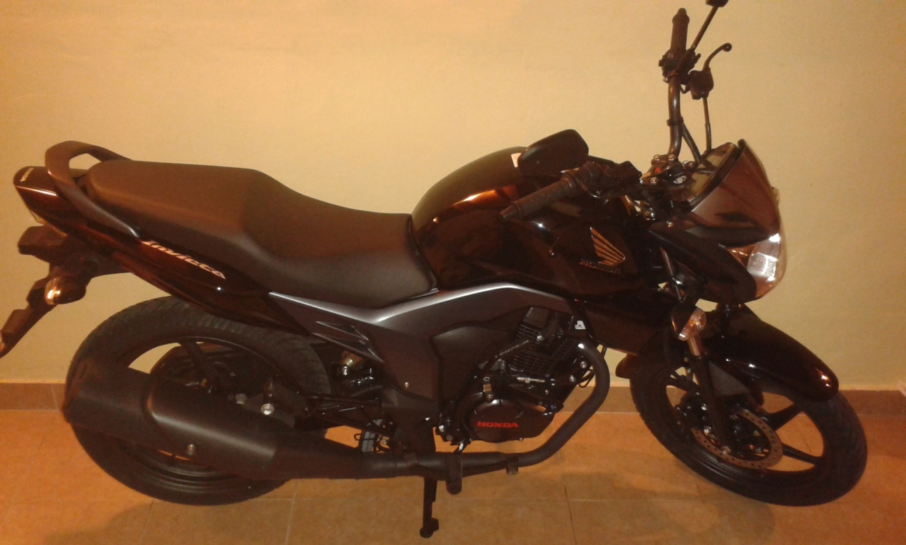

2014 Honda Invicta 150
Avatar de Usuariojulio_jj
Especificaciones
Largo total 2.045 mm
Ancho total 757 mm
Altura total 1.060 mm
Base de la rueda 1.325 mm
Peso en seco 126 kg
Capacidades:
Aceite del motor 0,9 L (después de drenar)
1,1 L (después de desarmar)
Tanque de combustible : 12 L
reserva : 2 l
Capacidad de pasajeros : operador y pasajero
Peso máximo transportable : 170 kg
Motor:
Diámetro y carrera : 57.3 x 57.8 mm
Relación de compresión : 9,5:1
Volumen de cilindro : 149,15 cc
Bujía CPR8EA 9 NGK
Luz de válvulas 0,08 admisión
0,12 escape
Chasis y suspensión
Angulo de avance 26°
Arrastre 94 mm
Neumático delantero 80/100 - 17 M/C 46P
trasero 110/80 - 17 M/C 57P
Transmisión
Relación de transmisión 3,350
Primera 3,076
Segunda 1,789
Tercera 1,304
Cuarta 1,090
Quinta 0,937
Reducción final 2,800
Electrica:
Batería 12V-4Ah (M.F) ETZ5
Generador 0,14 Kw / 5000 rpm
Luces
Faro delantero 12V-35/35W
Luz de posición 12V-5W
Luz de freno trasera 12V-3,5/07W
Luz de patente 12V-5W
Luz de giro delantera/trasera 12V-10W
Luz de instrumentos en Gral LED
Fusibles
Principal 20A
Otros 15A
Otros 10A
